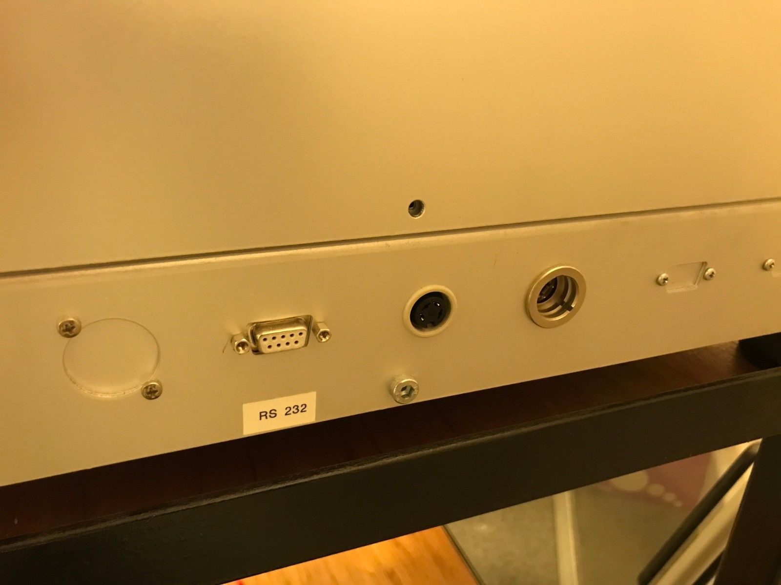

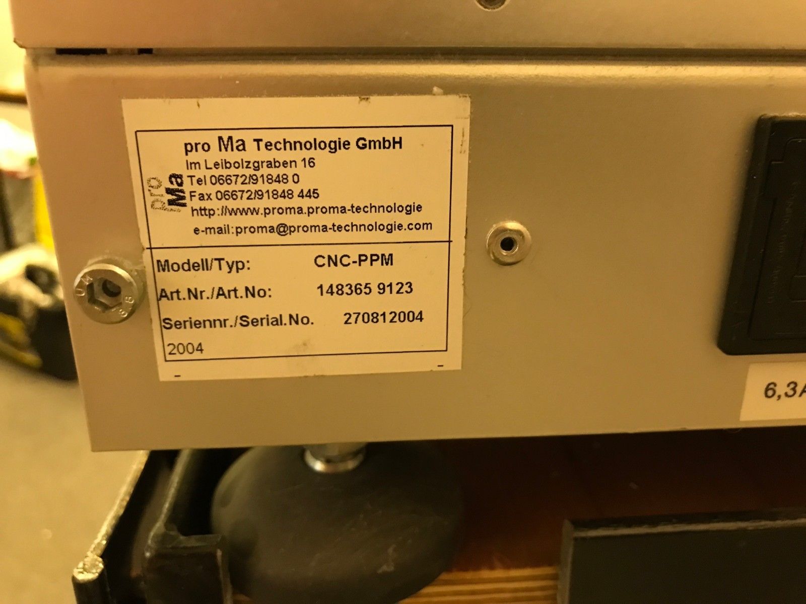

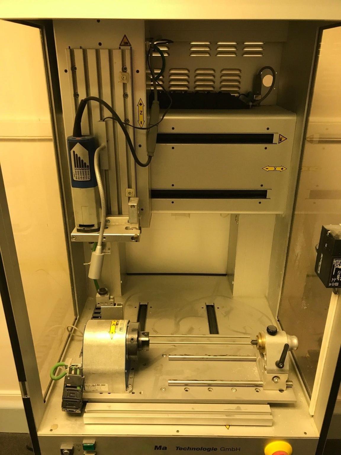

    Completely new to this.... Does anybody have knowledge of these ... what is their controllerboard/driver set up and what software would operate it ... Would also like directions on good controllerboard/driver set up to get for 5 axis milling of metals and minerals in the event of refit project and what 5 axis part to get in the context of jewellery making. Thank you in advance

    I do have some software, sort of.. I was told that my machine was running Editasc, but I have a hard time configuring it without any documentation. Although I have an external PMS4.0 controller on mine...

    Guten Abend zusammen,
    ich habe eine PPM-0322 seit 2003 im Einsatz. Angeschlossen noch über einen XP Rechner mit seriellen Schnittstelle.
    Als "Neben-CAD" nutze ich Gaalad mit einem für die Fräse konfigurierten Post-Prozessor. (Mein "Haupt-CAD" ist Alibre-Design)
    In das auf dem XP laufende editasc importiere ich die Ausgabedatei des Post-Prozessor. Alles weitere (steuerung der Maschine) mache ich mit editasc.
    @Finka: Auch ich würde mich über die Dokumentation freuen, denn ich will meine Maschine zukünftig mit einem WIN 10 Prof Rechner steuern.
    Gerne teile ich Dir meine Erfahrungen mit, wird aber vermutlich erst im Laufe des Jahres sein. Sobald ich von meiner Anfrage bei ISEL (ProMa ist Tochterfirma) nach Dokumentation habe, will ich dies gerne (über E-Mail) zur Verfügung stellen.

    Hallo. Haben Sie es geschafft, den CNC unter Windows 10 zu bestellen? Ich komme aus Rumänien und bin daran interessiert, diese Änderung vorzunehmen. Was kann getan werden, um zwischen USB und Rs 232 anzupassen?
    Translation - Lee R
    Hi. Did you manage to order the CNC on Windows 10? I am from Romania and I am interested in making this change. What can be done to match between USB and Rs 232?
