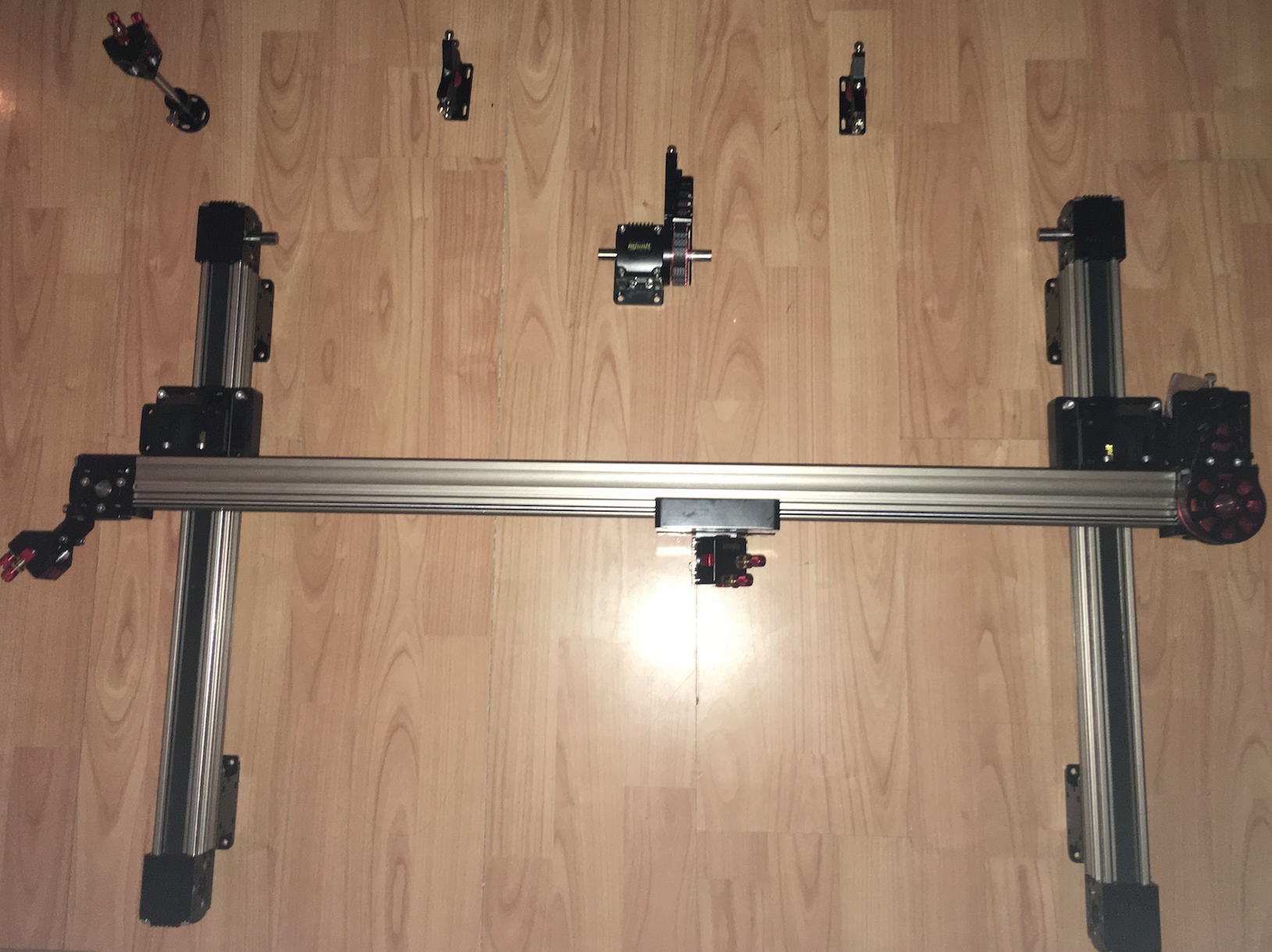

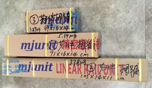

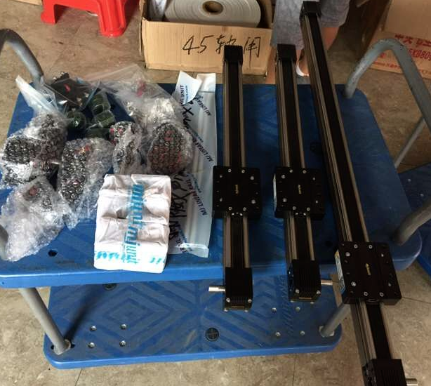

    Just received the parcels today. Well packed.
Name:	Skjermbilde 2015-11-10 kl. 17.41.05.png
ID:	16503Click image for larger version.
Name:	Skjermbilde 2015-11-10 kl. 17.41.14.png
    Here is layout
Name:	Skjermbilde 2015-11-10 kl. 17.43.59.png
    Will build a frame of aluminum extrusions 2020 and 2040.
    More later..
